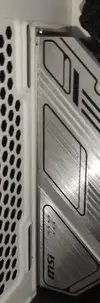

Ciao a tutti.
Da circa una settimana ho sostituito la mia scheda madre Asus Rog Strix B360G Gaming con una Msi Mag B760M Mortar WiFi DDR4, entrambe con il backplate integrato.
I supporti del case erano già avvitati quindi, essendo la sostituzione con una scheda madre dello stesso formato, non c'è stato bisogno di rimuoverne o di aggiungerne altri; mi sono quindi semplicemente limitato ad allineare il backplate della scheda madre con il rettangolo posteriore del case e con i supporti per poterla avvitare in maniera corretta.
Oggi però mentre mettevo mano al PC per sostituire la scheda video e le ventole mi sono accorto dal backplate che la scheda madre sembra essere un po' inclinata (sembrerebbe inclinata di poco verso avanti nella parte superiore).
Ho quindi il dubbio che possa aver sbagliato qualcosa durante l'assemblaggio o che comunque qualcosa non sia nella corretta posizione:
Quando il backplate è già integrato va agganciato al rettangolo posteriore del case come quando ad esempio si deve inserire una mascherina separata? O bisogna semplicemente allineare i due? Io li ho semplicemente allineati in maniera tale che combaciassero anche i supporti del case, anche perché così avevo capito dai vari video che ho visto (inoltre non mi pare che la precedente scheda madre fosse in qualche modo ancorata al foro del case)
Secondo voi, dovessi lasciarla così rischierei di sfasciare qualcosa?
Grazie in anticipo.

Senza vedere e' impossibile giudicare, se riesci a mettere delle foto (comprensibili) sarebbe meglio

Se vabbè la mascherina o la piastra del case possono essere piegati di suo.
Anche la mobo non è detto sia perfettamente piatta, è pur sempre una lastra sottile di rame misto vetroresina.

Ho provato ma rimane comunque così, ho provato anche a centrare per bene pirma il backplate ma in questo non c'è verso di centrare i fori per avvitarla.
Fastidio non me ne da anche perchè se non si guarda il retro, che è coperto nel mio caso, manco si vede.
