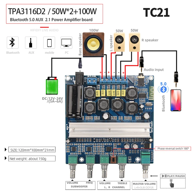

Tra una cosa e l’altra mi sono trovato a casa una batteria 12V24A, e volevo farci una cassa bluetooth da portarmi in giro sopra lo scooter.
A tal proposito, ai tempi comprai un Classe D Tri canale (due per front ed uno per il rear) su Aliexpress, i canali in sè non sviluppano granchè di potenza, tantomeno ha crossover integrati, ma credetemi quando quest’ultimo ha fatto suonare dei Super Tweeter dell’audio system.
Comunque, in tutto ciò ho scelto questo amplificatore date le recensioni positive, la presenza del modulo bluetooth, la sue dimensioni ridotte e teoricamente il suo basso consumo.

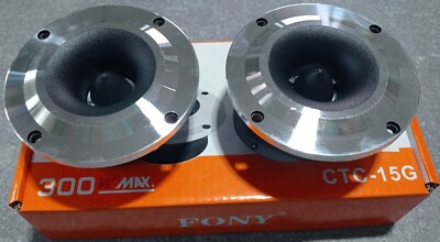

Ora il mio problema ricade sulla scelta dei tweeter.
Su Aliexpress ho ordinato (senza sapere cosa fossero, attenendomi solamente alle molte recensioni positive ed il basso costo(circa 3€ la coppia) Dei Piezo Tweeter.
documentandomi un po’ ho scoperto molte cose su di essi, come il crossover integrato e la loro certa “impedenza tendente all’infinito” o una cosa simile.
oramai li ho ordinati, ma pensate valga la pena mettere questi, oppure comprare dei tweeter “normali” (ossia con calamita)?
Vorrei sapere se questi Piezo in cambio di frequenze più alte rispetto agli altri tweeter l’audio non si senta pulitissimo.
(vi lascio alcuni link e foto)

Tralasciando la scarsissima qualità dei componenti, non puoi semplicemente accoppiare in parallelo i 2 woofer con i 2 tweeter, ti serve un filtro crossover costruito tenendo conto delle specifiche dei due componenti.
Quel modello di amplificatore ha 2 uscite, una è per un eventuale subwoofer mono, le altre per il canale destro e sinistro.

Prima devi sapere l'escursione in frequenza dei 2 woofer, e con quei dati cercare un tweeter adatto altrimenti ti ritrovi con un buco dove non arriva a coprire in alto il woofer e in basso il tweeter.
I tweeter piezo di quel tipo hanno un escursione molto ridotta, come ti allontani anche di poco dalla frequenza centrale, il volume crolla.

Devi calcolare il crossover tenendo presente la frequenza di incrocio tra il woofer e il tweeter in modo tale che lo spettro riprodotto non abbia il più possibile buchi e tagli di frequenza. Quindi ti servono come prima cosa le caratteristiche di risposta in frequenza del woofer e devi prendere un tweeter fatto in modo tale che la frequenza di taglio del crossover sia nelle parte alta dello spettro del woofer in modo tale che la riproduzione della parte bassa della risposta del tweeter sia sovrapposta a quella del woofer. La pendenza di taglio del filtro può avere varie attenuazioni e di solito per gli altoparlanti commerciali è di circa 12db per ottava con filtro del secondo ordine quindi un condensatore in serie sul positivo e una bobina in parallelo tra positivo e negativo del tweeter per il filtro high pass e invece una bobina in serie sul positivo con condensatore in parallelo tra positivo e negativo del woofer per il filtro low pass. Il calcolo di questi componenti del filtro può essere effettuato secondo vari parametri e metodi che sono essenzialmente tre:
  • Linkwitz-Riley nel quale la risposta in frequenza del crossover è PIATTA nel punto d'incrocio.(Consigliato per MR e TW)
  • Butterworth nel quale la risposta in frequenza del crossover è ENFATIZZATA nel punto d'incrocio. (Consigliato per MW e SW)
  • Bessel nel quale la risposta in frequenza del crossover è INTERMEDIA fra Linkwitz-Riley e Butterworth nel punto d'incrocio.
Questo per farti capire che non è banale collegare tra loro con un buon risultato degli altoparlanti con caratteristiche diverse. Accoppiarli tra loro bene ed ottenere un risultato quantomeno accettabile non è semplice.
