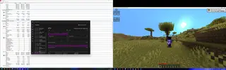

Ragazzi, ho applicato la pasta termica è pulito il pc, ma ho fatto vari test, ed nemmeno utilizzando tutta la scheda video comunque ho temperature alte
Allora dovresti provare (provvisoriamente solo per i test) a mettere il case sopra la scrivania con più spazio intorno e poi anche con paratia laterale aperta.
Il case è ben areato ?
Ha ventole davanti/dietro/sopra ?
1752147246647-webp.495885
