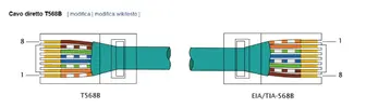

Come hai crimpato i cavi di rete? Spero in questo modo:
