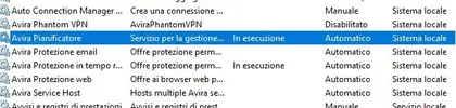

cerca tra i servizi quello relativo ad avira e verifica se è impostato in automatico...
Se gia è in automatico esegui un avvio pulito di windows:

si erano in quarantena però non ho selezionate e cliccato su cancella, i servizi di avira sono come la foto che allego
