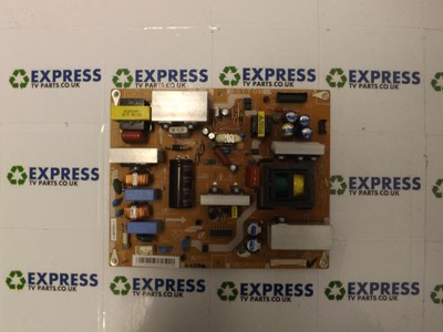

Ciao ho aperto il retro mi sapresti dire qual'è oppure cambio quei 7 più grandi ? Visualizza allegato 389659 Visualizza allegato 389660
Inviato da SM-G985F tramite App ufficiale di Tom\'s Hardware Italia Forum
Direi di pulire dove c'e' tutto quel nero con alcool isopropilico ver vedere meglio, mi sembra che ci sia una bruciatura fra il diodo e quel integrato con la aletta piccolina. Potrebbe essere il diodo in corto o in perdita. Mi sembra anche , non vorrei sbagliarmi, che il condensatore adagiato abbia la cappella un po' rigonfia

Ciao l'ho ripulito un po alla meglio con quello che potevo però non ho capito quali cambiare che li andavo a comperare..
Se me li puoi indicare grazie mille ! Image%20(2).jpeg Image%20(3).jpeg Image%20(4).jpeg

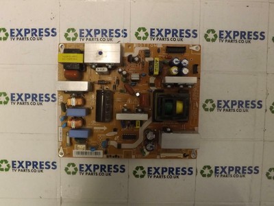

Puoi provare il kit di riparazione circa 15€, o comprare tutta la scheda circa 30€
la scheda si chiama BN44-00209A
Scusami ma cosa comprende il kit di riparazione ? Ho visto la scheda con la spedizione cosa sui 40 €
17.50 + 12.50 (spedizione) = 30€
per il kit basta leggere:
