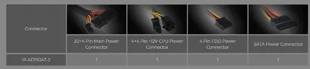

Questo dovrebbe essere l'alimentatore del tuo case
Da quello che vedo possiede l'alimentazione 8 pin guarda qua
Nello specifico
Controlla e in caso fai una foto dei cavi che escono dall'alimentatore.

Grazie @Centurione1981, ecco la foto del connettore che sembra assolutamente quello che evidenzi tu.
Post unito automaticamente:
I due connettori da 4 pin mi sembrano identici, possono essere scambiati liberamente fra di loro o hanno un posizionamento specifico da seguire?
U
Utente 125751
Ospite
Visualizza allegato 391072
Non vanno sbagliati. Li devi unire con la mano e poi devi collegarli alla presa EPS 8 pin della tua scheda madre.

Il verso è dato dagli incastri che sono univoci e soprattutto dalla linguetta di fermo del connettore che deve corrispondere con quella sul fianco della presa 8pin perché si agganci perfettamente
