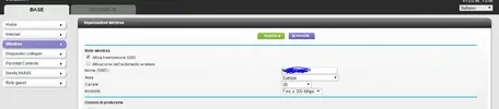

Ciao. Ho lo stesso Router sempre con Fastweb. Come ti trovi con la connessione? (WiFi a parte :asd:)
Innanzitutto devi vedere se il canale del tua rete è occupato da altre reti WiFi con NetSurveyor, che è un software molto semplice che ti fà vedere tutte le reti WiFi che prende la tua chiavetta, e ti fà vedere che canali utilizzano.
Una volta trovato un canale libero, lo imposti sul router come nella foto, e metti anche la modalità più veloce per il Wifi 300mbps:
C'è anche l'opzione Auto, ma non è molto affidabile. Impostando il canale, almeno io ho risolto il problema.
Visualizza allegato 134703
