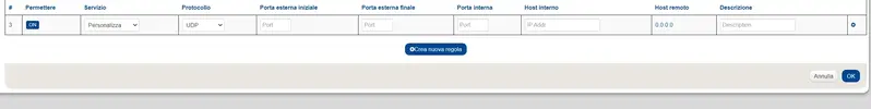

Ciao a tutti, sto riscontrando problemi con un port mapping (da quello che ho capito sarebbe il port forwarding ma con un altro nome) di warzone sul mio modem tim.
Il problema si presenta quando guardando vari tutorial su questo port mapping, vedo che tutti hanno 4 porte nelle impostazioni del loro modem (porta esterna iniziale, porta esterna finale, porta interna iniziale, porta interna finale) ma il mio modem solo 3 (porta esterna iniziale, porta esterna finale, porta interna, quest'ultima senza specificare se sia iniziale o finale)
Chiedo gentilmente un aiuto, Grazie in Anticipo
allego foto
Mio modem
Altri modem

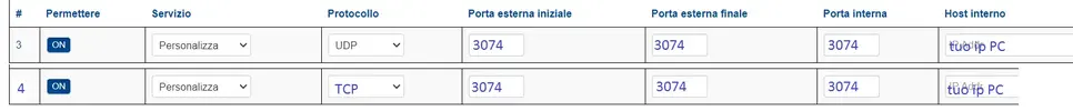

Confusione?
È innanzitutto dovresti aggiungere due regole, una per la porta TCP 3074 e una per UDP 3074
(questo è per: Call of Duty: Warzone)
Ho aggiunto un'immagine
Quindi, per aggiungere la porta ad esempio 27014 TCP, è necessario aggiungere:
porta iniziale esterna: TCP 27014
porta finale esterna: TCP 27014
porta interna: TCP 27014
Hai bisogno di una regola della porta...
quindi una regola TCP 27015
una regola del TCP 27016,
TCP 27017...
potresti non aver bisogno di tutti loro

Supa1
Utente Attivo
285
50
Bene, il problema è che TIM non ha intervalli interni, quindi se mettiamo più intervalli esterni, tutto verrà inviato a una porta interna
Quando mettiamo 27014 - 27050 esterno e 27050 interno, tutte le connessioni verranno inviate a 27050 sul PC; se mettiamo 27014 - 27050 esterno e 27014 interno, allora tutte le connessioni saranno inviate al 27014 sul PC... ma questo è sbagliato
invece, quando viene effettuata una connessione al 27016, ad esempio, dovrebbe andare al 27016 e quando viene effettuata una connessione al 27021, dovrebbe andare a 27021
Quindi si, consiglierei di mettere 1 regola per un porto. Una regola per il 27014 in TCP, la stessa dell'immagine, e salvare. Quindi dovresti aggiungere una regola per TCP 27015, quindi una regola per TCP 27016, quindi una regola per TCP 27017... Di solito, ci aspetteremmo che il canale di gioco / voce inizia da porte basse e utilizzi porte più alte solo quando sono necessarie più porte. Ma questo dipende dalla programmazione del gioco.
Perché che ci sono cosi tante porte nell'intervallo, ti consiglierei di aggiungere alcune porte e verificare se il problema NAT è stato risolto.

ok ho aggiunto alcune porte, non sapendo quale aggiungere specificatamente ho rivisto un tutorial e sembra che vengono aggiunte quasi tutte le porte citate sul sito della Activision.
sembra pero che il problema non sia stato risolto, Il mio NAT anche dopo un restart del modem appare sempre moderato.
posto uno screen delle porte:
Qualche consiglio? ?
P.S l'ip aggiunto è l'indirizzo iPv4 che ho trovato attraverso il CMD e settato nelle impostazioni.
