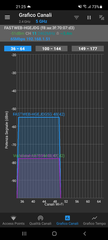

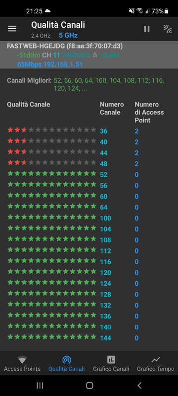

Puoi mandare uno screenshot di wifi analyzer su banda 5 Ghz?
Certamente , ecco:
Qualità canali
Grafico canali
Al momento degli screenshot la 5ghz è collegata al canale 48. Ma ho notato che si collega in automatico a canali diversi , l'operatore Fastweb ha confermato che funziona cosi , cioè cerca in automatico il canale più appropriato ogni intervallo di tempo predefinito.
