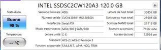

Quando succede succede esclusivamente all'accensione, con solo 10-15 secondi di utilizzo. Ora ho provato a riavviarlo diverse volte, sempre con case aperto e ho fatto un po' di screenshot con speed fan e CPUZ. Purtroppo l'unico modo che ho di stressarlo è con una scansione antivirus 😂
