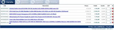

questa forse rispecchia un po più le tue esigenze...
(sfori di una 50€ su amazon, ma se vedi in altri siti riesci a risparmiare qualcosina...)
PS: volendo se riesci a risparmiare su qualche altro sito, al posto della 750ti puoi optare per la r7 370/370x che va un po di più della 750TI :ok:
Visualizza allegato 198175
Grazie caro, la 750ti mi da quello che cerco, cioe' giocare in fhd a tutti i giochi a 60 fps con dettagli minimi?
