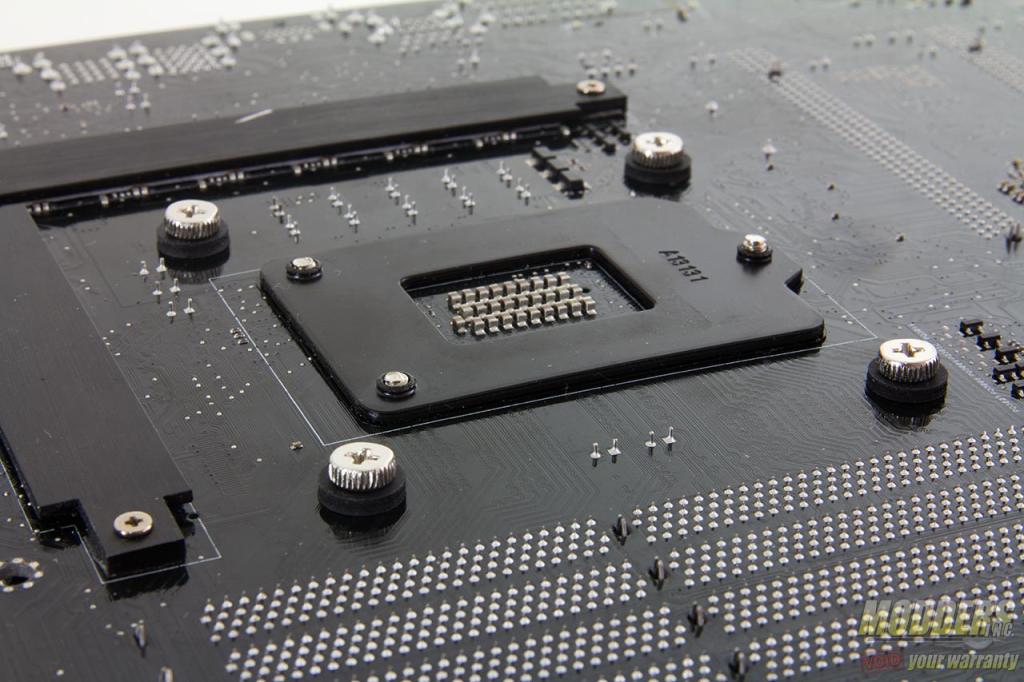

Avevo inoltre acquistato una moba dell precision T5810, socket giusto, ddr4, tutto bello, ma che ho scoperto non dispone dei fori filettati per il montaggio del dissipatore T_T. Sto per mandarla indietro, avevo pensato di stampare in 3D un sistema per fissare il dissipatore ma ho preferito evitare perchè temo che a lungo andare il PLA non reggerebbe la tensione del precarico delle molle del meccanismo di aggancio. (di seguito le foto)
E qui la domanda da un milione di dollari: Qualcuno di voi ha mai avuto un problema simile con una MOBA? E' piuttosto frustrante, ero così contento dell'acquisto, con poco più di 80 euro avevo una moba perfetta con tantissimi slot di espansione (persino un IDE). Esistono dei backplate speciali per queste situazioni? I fori di montaggio della moba non sono standard, ma quello è facilmente risolvibile, però il precarico delle molle del dissipatore mi preoccupa non poco.

per me risolvi semplicemente come ti ho fatto vedere in foto con 4 viti 4 bulloni e le rondelle.
ho dato un occhio al dissipatore, puoi recuperare le molle e lasciarle nella stessa posizione e le viti le fai passare da sotto
elenco dal basso verso l'alto
vite
rondella in gomma (autocostruita pure con della gomma da cancellare, o quelle per impianti idraulici)
mobo
buco della staffa del dissipatore
molla
rondella in ferro
bullone
avrai un po di difficoltà ad avvitare il bullone per poco spazio, ma con un po di pazienza si fa.

Ciao! ho un NOCTUA NH-D9DXi4 3U, ma dite che sia una buona idea fissarlo semplicemente con viti e bulloni senza una vera backplate? Qualcuno ha mai provato a farlo? Inoltre il dissipatore una volta appoggiato alla CPU rimane a più di 1 cm dal socket con la vite, quindi serve un interfaccia filettata a cui avvitare i dadi filettati per il fissaggio del dissipatore

si lo puoi fare, devi solo fare attenzione a non stringere troppo, e stringere in modo uniforme, altrimenti alla lunga rischi di imbarcare la scheda madre.
in ogni caso quel soket è il 2011 che dovrebbe coincidere con il 1366
ecco una staffa https://it.aliexpress.com/i/32914312361.html?spm=a2g0y.12057483.0.0.7861f0c7YynBW5
è l'ultima in foto
o su amazon https://www.amazon.it/dp/B083JT422J/?tag=tomsforum-21&linkCode=ogi

Figata i backplate, ma temo che essendo narrow ilm non andrebbero a corrispondere in maniera corretta :(
da quello che ho visto il backplate per il 2011 è quello quadrato che quindi non andrebbe bene.
vite
mobo
molla
rondella in ferro
bullone
io ho fatto così per adattare un dissipatore che non aveva compatibilità con il soket, sono andato dal ferramenta con la staffa in cui doveva passare la vite e ho preso quella con la misura giusta.
alla fine la scheda madre un minino di rinforzo sul soket già lo ha, quindi non dovrebbe imbarcarsi.
certo se trovi il suo blackplate è meglio, ma in rete non lo trovo.
