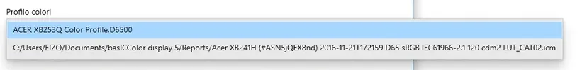

Io ho il Predator, hai solo una modalitá utente, ma ti consiglio vivamente di mettere il profilo colore che ti ho messo in allegato e dopo di quello dal OSD sistema come piace a te, oppure ti fai aiutare dai siti di calibrazione monitor.

Riguardo al tuo profilo di colore... era già inserito (non certo da me) in Windows 10 ( ?? ) uno con lo stesso nome e path. Ho provato a cancellarlo ed a inserire il tuo... è ricomparso con lo stesso nome e stessa path. La casa strana è che NON ESISTE nel mio PC la cartella indicata. Attualmente il profilo è quello relativo al mio monitor presente nei drivers.
Inoltre vedo che il tuo è un profilo del 2016 relativo ad un monitorXB241H... che è un TN, mentre il mio è un IPS. Non so, ho dei dubbi, se lo provo posso poi tornare senza problemi al profilo di default... o tormando al profilo di default mi vengono resettati tutti gli attuali cambiamenti??
In breve, non avendoli mai considerati, devo capire COSA E' un profilo di colore e come interagisce con l' OSD. In poche parole: le impostazioni OSD di default dipendono dal profilo di colore corrente o sono in una Eprom nel monitor? Ci devo studiare.

Riguardo al profilo colore qui sopra postato da @sp3ctrum, sapreste dirmi come inserirlo? Sono andato sulle proprietà scheda grafica -> gestione colori, inserendolo e impostandolo come predefinito ma non mi sembra sia cambiato nulla (e non avevo nessun altro profilo già inserito).
