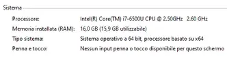

Salve ragazzi, ho notato che con OBS avevo problemi a registrare l'immagine di una scheda di acquisizione piuttosto economica nel senso che io vedevo bene ma poi andando a controllare la registrazione, essa risultava sgranata.
Ho corretto un parametro andando in Impostazioni>Uscita>Qualità della registrazione e ho impostato "Loseless" e logicamente vengono fuori dei video enormi ma ciò non mi crea problemi, anzi, noto che l'utilizzo della CPU in OBS è anche più basso rispetto a quando ho testato le altre 3 opzioni.
Quella più bassa e cioè "La stessa della diretta" usa la stessa percentuale di CPU delle opzioni intermedie "Alta qualità" e "Qualità indistinguibile" ma non causa alcun lag mentre le altre 2 sì, l'ultima invece no. Registra perfettamente.
Il problema si crea quando vado ad editare il video con Filmora: riesco a fare ogni tipo di modifica, ma quando vado su "Esporta", il programma si blocca e devo chiuderlo.
C'è qualcosa che posso fare o l'unica soluzione è procurarsi un PC più performante?
Allego screen delle caratteristiche del mio portatile.
Di che file stiamo parlando? Forse la dimensione delle registrazioni è troppo elevata oppure il formato/codec non è pienamente supportato...
RickTM
134
15
Credo che OBS sia impostato per esportare in mkv.
Sì, la registrazione è enorme, considera che occupa 1gb al minuto.
Però probabilmente c'è qualcosa che devo correggere perché mi sembra strano che io sia costretto ad utilizzare quell'opzione

Hai provato a comprimere le registrazioni prima di importarle e lavorarle in Filmora?
RickTM
134
15
Da quanto ho capito dovrebbe farlo già la scheda di acquisizione, ad esempio la Elgato dovrebbe farlo. Però la mia è piuttosto economica, quindi registra solo a piena qualità e tutto il lavoro di compressione deve farlo il mio PC nella fase di editing, tipo con Filmora.
C'è un altro modo di comprimere le registrazioni in partenza?
la codifica viene sempre fatta dal pc, se vedi che in ingresso si vede bene e dopo la codifica si vede male, sbagli qualcosa nel codec o nelle impostazioni, ho anche io una scheda di acquisizione economica (questo è un test da chromebook a PC), ho anche un elgato (questa è la differenza)
fai uno screen della scheda "registrazione" in "uscite"
