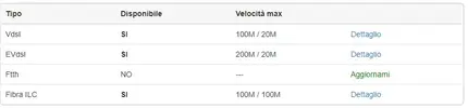

Riguardo cio, ho controllato su fibermap appena finiti i lavori e mi portava una roba tipo
Mentre ora la situazione è cosi

Okay ed il fatto che è un limite commerciale l'avevo immaginato anche io, visto che l'infrastruttura fisica (il cavo) è sempre lo stesso. Tuttavia con questo modem non supero i 98 mega.
