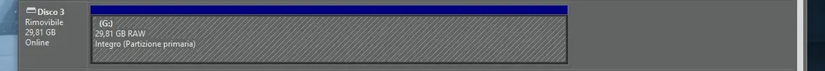

da gestione disco non mi fa far nulla :(
ho provato anche con SD Memory Card Formatter ma niente mi da l'errore anche li.
e la terza scheda micro sd che si rompe :look::look: una da 64GB una di 32GB e l'altra di 8GB tutte rigorosamente della Samsung e si guastano sempre nei smartphone :oogle::oogle:
Quindi alla fine non conviene mettere una scheda micro sd nei smartphone per aumentare lo spazio se si rompono così facilmente le microsd :boh::boh:
In gestione disco
questa è la situazione
so che quando c'è scritto RAW non è mai un buon segno :cav::cav:
ultima spiaggia per vedere se si risolvere questo RAW ? quale sarebbe ? (sono disposto anche ad acquistare un programma per risolvere questo problema, almeno in futuro se ho altri problemi del genere già so come procedere)
buttare così i soldi (tra la 64/32/8GB) mi sta sulle @@ :muro::muro:

Probabilmente hai acquistato delle microsd scadenti oppure il tuo smartphone ha qualche problema (ad esempio non la alimenta correttamente o i contatti del tuo telefono sono difettosi) e quindi le danneggia.

SD Memory Card Formatter e HDD LLF Low Level Format sono ottimi programmi per la formattazione (zero fill) delle memorie SD, se non hai successo nemmeno con questi allora temo che le tue card siano davvero danneggiate, resta da capire se perchè sono scadenti/fake o perchè sono state danneggiate dai telefoni con cui le hai utilizzate.

ho provato tutti e due i programmi, con HDD LLF Low Level Format dopo ore ore e ore tipo non so 7/8ore se non di più ha completato tutta la formattazione però poi si deve creare nuovamente mente la partizione ein gestione disco rimane sempre in RAW la micro sd.

Allora significa che sono proprio le schede guaste.
