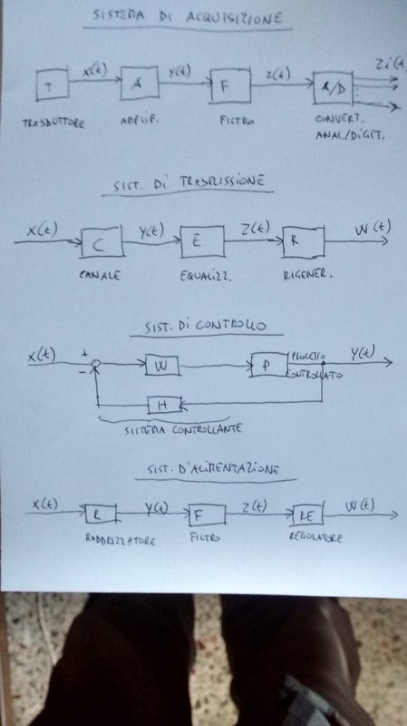

MODELLI DI SISTEMI ELETTRONICI
Ponendo l'attenzione sulla natura dei segnali e sulle funzioni di elaborazione dei segnali di vari "blocchi", si evidenziano quattro tipi di sistemi elettronici:
Nel primo esempio, che riguarda i sistemi di acquisizione, un trasduttore (dispositivo in grado di trasformare una grandezza fisica non elettrica in una elettrica, chiamato anche "sensore") trasferisce il segnale x(t) a basso livello, contenente l'informazione relativa alla grandezza fisica (ossia al suo andamento nel tempo) e il disturbo "additivo", ad un amplificatore, il quale provvede ad amplificarlo.
Successivamente un filtro migliora il rapporto segnale/rumore e infine il convertitore A/D analogico-digitale trasforma il segnale da analogico in digitale, consentendone l'elaborazione da parte del computer.
Nel secondo esempio, relativo ad un sistema di trasmissione di dati, il segnale x(t), di tipo impulsivo a due livelli, viene trasmesso attraverso un canale (ad es. un doppino telefonico o una fibra ottica).
Il segnale d'uscita y(t) risulta deformato, sia per effetto del rumore che della "risposta" del canale, per cui è necessario un filtro equalizzatore in grado di compensare tali effetti.
Un rigeneratore (in pratica un "discriminatore") finale ritrasforma il segnale nella forma originaria impulsiva (sempre a due livelli).
Nel caso di un sistema di controllo di un processo (vedere anche i miei articoli di "Cibernetica e automazione") si applica il principio della "controreazione", ovvero della retroazione negativa, in modo che l'uscita del sistema segua il segnale x(t), approssimando bene il riferimento a gradino in ingresso (cioè x(t)).
A questo scopo vengono utilizzati due blocchi, il blocco di compensazione W e quello di retroazione H, i quali generano il segnale di comando.
Il quarto esempio mostra il classico sistema di alimentazione in continua, in cui la corrente alternata di rete viene dapprima rettificata da un raddrizzatore, poi livellata tramite un filtro e infine applicata ad un regolatore di tensione, che ne stabilizza il valore.
Da notare che anche quest'ultimo dispositivo funziona secondo il principio del "feedback" (retroazione) negativo, similmente ad un sistema di controllo, ma in questo caso viene utilizzato un riferimento "interno" costante che produce un'uscita costante.
In definitiva la funzione di un sistema è quella di elaborare segnali, intesi come grandezze fisiche variabili nel tempo che fanno da supporto alle informazioni: in seguito ne esamineremo alcune importanti caratteristiche.
A presto ?
