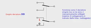

se non è il tipo di meccanica che ti serve ossia il fatto di sollevare e riposizionare spingendo, usa un doppio deviatore senza posizione di riposo centrale
è riconoscibile perchè ha 6 pin:

Grande Blume! Forse ci siamo! Però non devono essere connessi tra loro (linea tratteggiata) Proprio come nel video di esempio. Esiste una roba simile che abbia una levetta come da tuo ultimo esempio?

la linea tratteggiata è il solo collegamento meccanico, senza non sarebbe un doppio deviatore ma due interrutori, elettricamente sono separati

la linea tratteggiate è il solo collegamento meccanico, elettricamente sono separati

Se il tratteggio non ha contatti elettrici finalmente hai trovato la soluzione! Non so come ringraziarti! Ti giuro che mi hai salvato! Quell'interruttore l'ho preso da un vecchio telefono sirio sip, é praticamente l'interruttore che apre e chiude il circuito della corretta telefonica. E a scuola vogliono questa roba che si azioni con una levetta
ma non torna in posizione di lavoro da solo mi pare...cioè devi tirare tu per metterlo in una seconda posizione, il tratteggio è solo un collegamento meccanico no elettrico sono i pin centrali del doppio deviatore
