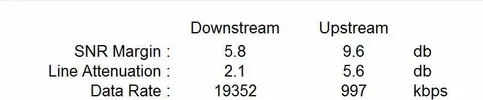

ciao ragazzi,
vi posto i valori del mio router e della mia adsl INFOSTRADA quando ero a 8 mega:
da quel che notavo, interpretando i valori di snr e line attenuation, i valori erano buoni, infatti rientravo nella "bontà della linea" da quel che si evince in questo schema, preso da emule italia:
Orbene venerdì pomeriggio 16\03\2012, praticamente 2 gg fa mi chiama Infostrada per propormi i 20 Mega...ok mettiamo i 20 mega....
stamattina vado ad accendere il router e mi trovo questi valori:
....da quel che si evince dallo schema di SNR e LINE, i valori sono totalmente sballati...
non tanto LINE ATTENUATION che sembra rientrare nella linea ottima, ma i valori di SNR:
UP: 6.0
DOWN: 7.9
e possibile che i valori di questo paramentro siano mediocri in virtù del non ancora completo passaggio ai 20 Mega, visto che l'operatore mi ha dato un minimo di 10 giorni per concretizzare l'effettivo cambio?
Grazie

Vai tranquillo, è tutto normale ! :ok: Addirittura agganci quasi 20 Mega pieni.Ti spiego molto velocemente :veach::
spero sia chiaro :)

ti ringrazio cesaretiv, ma non ho capito granchè! :( potresti\potreste rispiegarmi? non me ne intendo granchè, sono solo conscio di info sul web...
Grazie mille

Immagina il cavo telefonico come un'autostrada da 10 corsie, dove ( nel caso di 7 mega ) 4 di queste sono occupate dal segnale ADSL e altre 2 dal segnale di rumore. In questo caso il Segnale a rumore ( SNR ) è uguale alle corsie libere --> 10 ( corsie totali ) - 4 ( segnale ADSL ) - 2 ( rumore ) = 4 corsie libere.
Nel caso della 20 Mega, poiché il segnale è maggiore, il SNR diminuisce --> 10 (corsie totali ) - 6 ( segnale 20 Mega ) - 2 (rumore ) = 2 corsie libere.
Ovviamente la mia rappresentazione è MOLTO schematica, quindi i valori non sono veri, ma spiegano cos'è il SNR e perché scende all'aumentare del segnale ADSL.

quindi dici che sono buoni i miei valori?
ti ringrazio molto della spiegazione
dogma
Utente Attivo
676
13
mi pare un po' strano che l'attenuazione in up sia maggiore di quella in down.
cmq si tranquillo, sono così buoni da far rosicare molta gente, compreso il sottoscritto :sisi:
praticamente hai la centrale sotto casa :D
Guardando solo il SNR è tutto ottimo.
Mi sorge però una domanda ( per arrivare alla perfezione :figo:) : con quel valore di attenuazione capisco che la centrale a cui sei connesso è MOLTO vicina, e per questo il rumore dovrebbe essere un po più basso; l'impianto come è messo?
P.S. migliorare il rumore, nella tua situazione, porterebbe solamente a stabilizzare la linea, quindi se noti disconnessioni dai una controllata all'impianto ;)

ti ringrazio della risposta...
come si controlla l impianto?
aprire le prese a muro e vedere se ci sono ossidazioni ecc?
ecco un aggiornamento di quei valori
volev o fare un'altra domanda...come mai gli speed test danno valori sballatissimi rispetto a quelli che mi dà il router in quel comando? prima 17, poi 13, poi 9, poi 9.7, 8.3....non mi fa capire niente così, non mi fa capire se la mia linea sta in salute oppure no...

Allora rispondo subito all'ultima domanda, visto che è una cosa che mi chiedono in tanti:
Quella mostrata sul router è la portante, quindi il segnale ADSL MASSIMO che si può ricevere; se la banda mostrata in un speedtest è minore significa che è presente saturazione in centrale oppure stanno provando qualcosa ( sempre in centrale ).
Nella tua situazione potrebbe essere causato dalla nuova attivazione; prova ad aspettare qualche settimana.

speriamo sia strano solo perchè stanno mettendo a punto la linea....
quando ho fatto il passaggio ai 20 mega mi hanno detto che dovrei aspettare anche 10 giorni...mi sembravano piuttosto seri...anche perchè se così non fosse avrei visto l alta velocità solo in fase di acquisizione ;D
