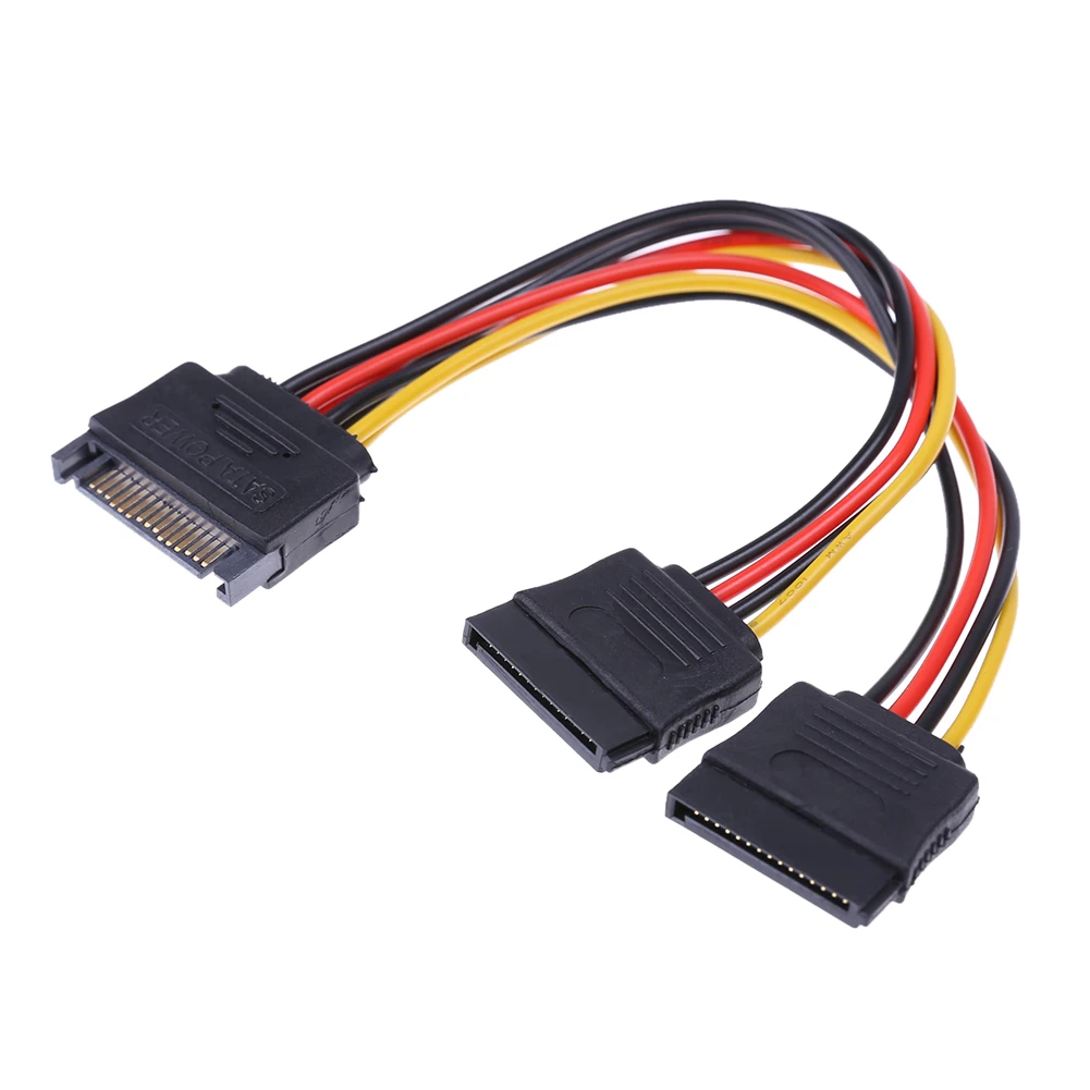

Si, la presa di alimentazione SATA e' normale che sia a penzoloni (se non usufruita), pero' se vuoi mettere due dischi dovrai prendere uno sdoppiatore. I cavi SATA DATI e' normale che non ci siano.
Per il supporto dovrai arangiarti da solo con un po' di fantasia. Puoi cercare su eBay supporto caddy hdd per hp e vedere cosa viene fuori. Pero' un SSD SATA pesa pochissimo e puo' essere attaccato con un buon nastro biadesivo
