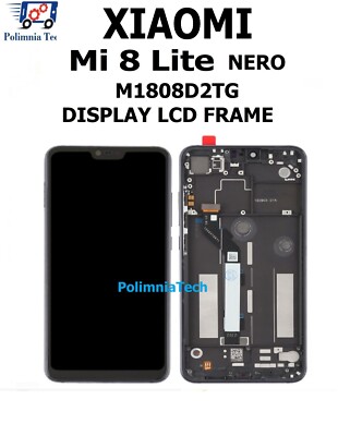

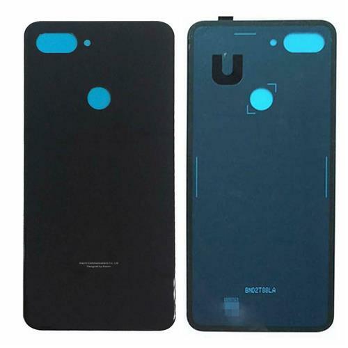

Ti do degli esempi poi decidi tu.
gia' assemblato con frame blu
per il retro
