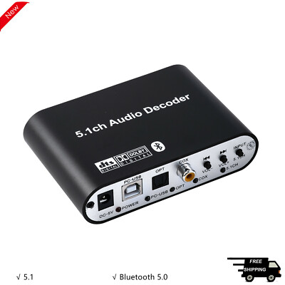

Buongiorno a tutti.
Come da titolo, possiedo un iMac 27" mid 2010 a cui vorrei collegare un impianto Home Theatre, in particolare un vecchio Creative Labs 5.1, con appunto 5 satelliti ed un Subwoofer con 3 uscite verso il computer.
Purtroppo non sono esperto di audio e mi chiedo come posso fare il collegamento con l'iMac che ha la sola uscita Jack per le cuffie. Ho letto in giro che servirebbe una specie di convertitore, un apparecchio chiamato DAC, ma non riesco a capire quale di preciso. Qualcuno me lo potrebbe indicare, magari con un link Amazon?
Vi ringrazio in anticipo per le vostre risposte

Non conosco la qualita', ma questo dovrebbe funzionare DAC651U
con un cavo USB tipo stampante
Volendo c'e' anche questo HD951BT

Grazie mille, sei stato gentilissimo :)
