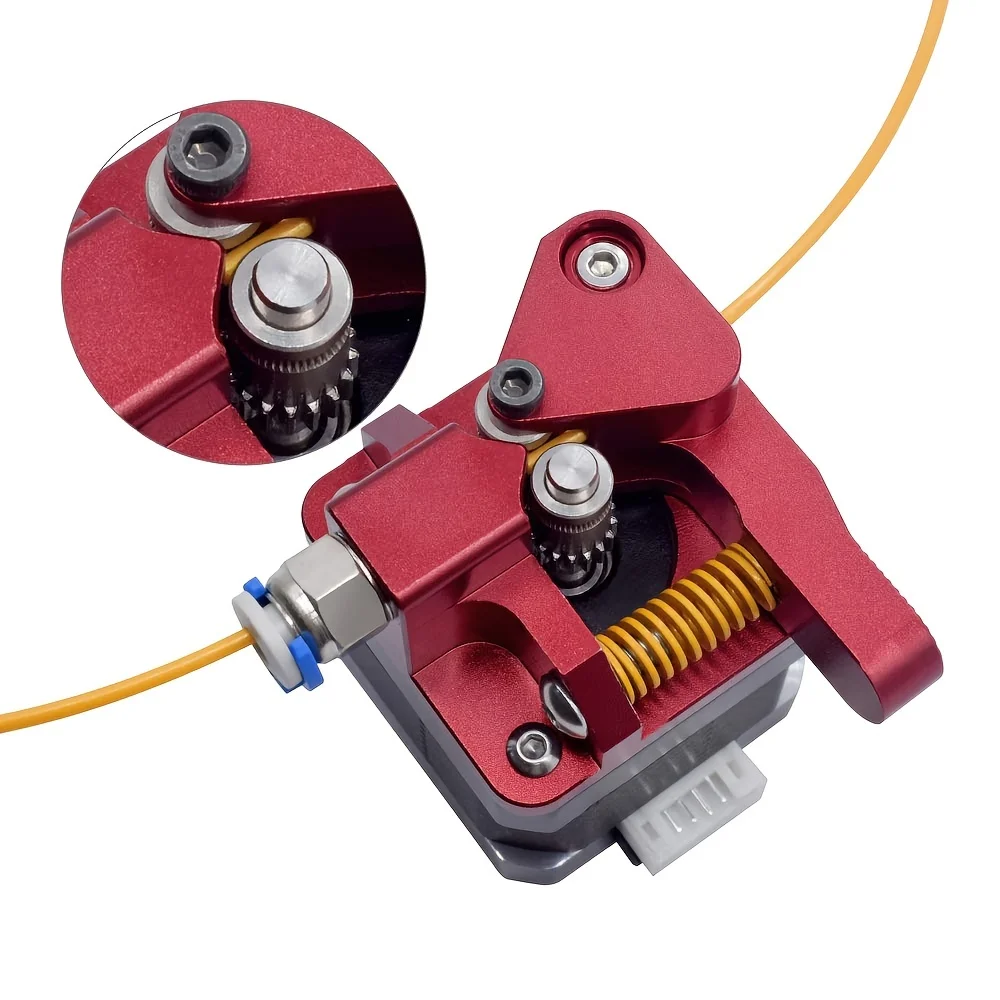

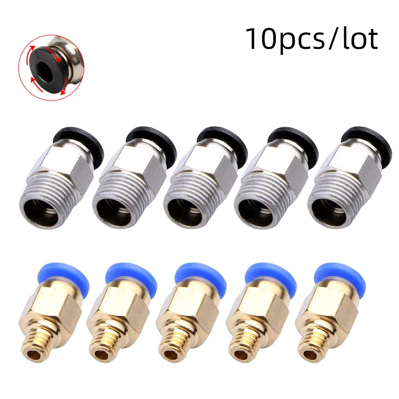

Quel pezzo dovrebbe essere standard e dovresti trovarlo facilmente. Devi però prima svitare il resto dal gruppo estrusore ( intendo la parte con gli ingranaggi che spinge il filamento nel tubicino, gruppo estrusore mi suona strano visto che l'hot end è da un'altra parte ma lo chiamano così...). Il nome specifico è "raccordo pneumatico ptfe".
Alla peggio dovresti trovare il gruppo estrusore completo (senza motore) a poco, tipo questo
bada che ti ho linkato uno a caso, confronta bene col tuo perchè ci sono diverse varianti.
