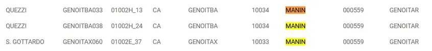

Buongiorno a tutti, trasferito in casa nuova circa 1 mese fa ho iniziato le mie disavventure richiedendo la fibra FTTC 100mb con tim.
Il tecnico viene a fare le verifiche dicendomi che in realtà ero raggiunto solo da un adsl 7 mega.
Molto sorpreso in quanto avevo fatto anche delle verifiche resto un paio di settimane con la 7 mega (5 reali) che la sera diventa inutilizzabile (1450 metri da centrale).
Verificando su fibraclick, planetel e ogni sito risulto collegabile a cabinet fttc a circa un km di distanza con stima velocità reali 12mega.
Ho passato l'intera settimana a contattare tim, il 50% degli operatori mi dice che la fibra fttc è effettivamente attivabile, l'altro 50% dice che no, assolutamente non risulta a sistema.
Dopo un ticket mai aperto, uno chiuso, e se sono fortunato un ultimo ticket aperto e dove dovrei essere contattato in 48h (cosa che mi era stata già detta) mi viene un dubbio....
E' possibile che tim non voglia attivarmi la fibra perchè la velocità fttc prevista è inferiore ai 30 mega garantiti? Considerando che in questo momento l'adsl risulta 2-4mega al massimo ho spiegato che per me sarebbe comunque un miglioramento ed hanno proceduto ma credo ci sia un lato commerciale che continua a darmi problemi..credete sia così? Cosa fareste se foste in me?
Allego immagine in spoiler che effettivamente anche secondo molti siti sono collegabile
grazie!

A vedere direi rete rigida (ovvero doppino collegato direttamente in centrale e non a un armadio di distribuzione) con lunghezza cavo superiore a 1 km. Penso che tu possa scordarti la fibra, dato che sarebbero solo problemi.

Distanza elevata per una VDSL2 da Distributore di Centrale (Rete Rigida).
Purtroppo, in parecchie zone d'Italia, ottenere FTTC in queste condizioni è quasi impossibile.
Ciò, perché, considerato lo stato delle tratte e le eccessive distanze, i ticket di guasto sarebbero all'ordine del giorno (le linee regolari in elastica faticano a non avere problemi; figuriamoci le Rigide a 1,5 km. e più dalla Centrale).
Non credo che te l'attiveranno tanto facilmente.
E, se lo faranno, è assai probabile che la portante negoziata non sia delle migliori (30/3 improbabili).
