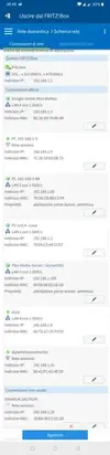

Eccomi! Ho fatto una foto dello schema di rete, il Google wifi principale è collegato via ethernet alla lan 4 e ha come IP 192.168.1.68
Visualizza allegato 328798
