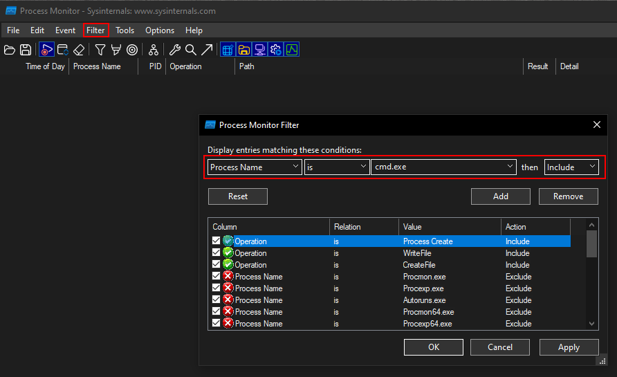

Prova ad usare Process Monitor, clicca nella barra dei menu su "Filter" poi ancora su "Filter" (o usa la scorciatoia Ctrl + L) e imposta questo filtro per visualizzare in tempo reale solo le occorrenze di cmd:
clicca su "Add", poi "Apply" e "OK"; riduci la finestra ad icona e continua ad usare il PC; appena ricompaiono le finestre di cmd, controlla le varie colonne per avere qualche indizio.
