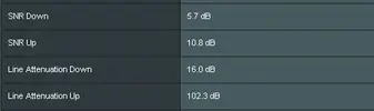

vi contatto in quanto nell'ultimo mese sto riscontrando un grossissimo problema di "instabilità" del link DSL.
Premetto, come si può notare dall'oggetto non sto utilizzando il Router di default FASTWEB ADB DA2200 ma sto utilizzando un ASUS DSL-N66U con Firmware ufficiale 1.0.7.3
Tornando al problema, credo di aver configurato correttamente il router in questione in quanto il link internet funziona ma mi capita quasi una ventina di volte al giorno che la connessione cada per qualche secondo e si ripristini in automatico.
Sapete a cosa potrebbe essere dovuto ?
Ho contattato FASTWEB i quali hanno provveduto ad effettuare quello che loro definisco "riqualifica" della linea con il solo risultato di avermi portato la velocità da 70MB/sec a 60MB/sec.
In allegato inserisco anche i dati della linea ADSL presi dal registro del router visionabili qui:
Grazie per vostro riscontro,

Mi sembra decisamente elevata l'attenuazione, io con quella di Telecom ho:
Attenuazione Upstream (dB):0.9
Attenuazione Downstream (dB):
3.7
Te hai 100 in upload, c'è qualcosa che non va.
Sai indicativamente quanto disti dall'armadio?

potebbe essere un errore di lettura del modemc'è troppa differenza tra le attenuazioni
per il resto l'asus in questione non è un gran che sulla parte modem per quanto riguarda l'adsl, quindi potrebbe essere la causa prova a rimettere il dv2200 e vedi se cambia la situazione

Non voglio assolutamente tornare ad usare quel router/modem - credo sia un problema diverso.
Potrebbe anche essere che sia scadente sulla parte DSL ma non voglio credere che faccia cadere la linea e il problema sia dovuto al router.....

Guarda in linea d'area sarò a 50 metri.... è molto vicino...

Se con questi valori sei a 50 metri dall armadio dove ce la dslam vdsl vuol dire che in qualche punto il cavo è altamente ossidato
o il modem legge male i valori

Ma se provi un paio di giorni quello fastweb almeno ti togli il dubbio no?
