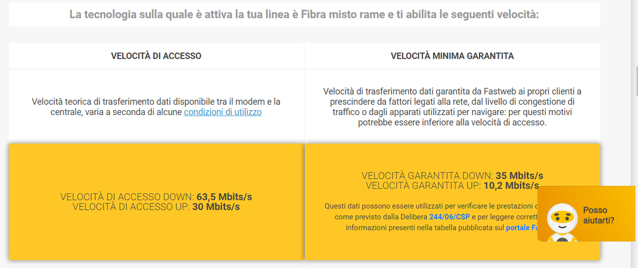

Allora ho controllato , ho guardato nella pagina media access gateway di Fastweb ed ho trovato questa voce "connessione a banda larga"
Invece sulla MyFastPage ho trovato questa voce:
Che dici si riesce a capire qualcosa con questi dati o serve altro??

Devi tornare nella pagina della prima foto e cliccare dettagli in alto a destra. Posta la foto della pagina che ti compare.
Per ora sappiamo che il wifi non sta limitando il download ( hai 60 Mb/s), con la pagina successiva dovremmo scoprire se i 60 Mb/s sono in linea con le condizioni ( attenuazione e diafonia) o se c' è qualcosa che non va.

ok eccola , però la parte finale della pagina non entrava nello screen ma cmq c'erano pochi dati , il grosso è su questa foto ma se proprio serve metto un altro screen.

Purtroppo non sono riportati i valori reali di attenuazione ( sarà un problema di firmware) quindi non possiamo ricavarne molto. Il margine di rumore è correttamente vicino ai 6db quindi stai già sfruttando pienamente la linea con quei 60 Mb/s.
Senza l' attenuazione non possiamo verificare che il cabinet sia alla distanza che ci hai detto, certo che se fossero 150m di cavo vorrebbe dire che c' è molta diafonia. Quello dipende dal numero di utenze attive sulla stessa tratta.
Questa non è fibra ma vdsl2.
