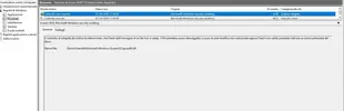

Credevo che dopo il formattone avessi risolto, poi ieri ho notato che il mio hdd secondario, acquistato da 1 anno circa e dove dentro ho files di backup importanti per il mio lavoro, ha cominciato a fare dei rumori di accensione e spegnimento, simile a quello che si sente quando si "risveglia" da uno standby (tipo un phon per capelli si accende velocemente ma molto più lieve e sibilante) ed erano li stessi che mi assillavano oltre a tante altre stranezze, prima della formattazione.
Dunque non so se ci possa essere una correlazione ma ho digitato eventvwr e come nella precedente installazione di Windows ho trovato i medesimi messaggi di Logon, Special Logon ecc...
diciamo ogni mezzora circa si presentano avvolte anche meno, e ne saranno un centinaio, quindi è da escludere a priori che si tratti di un normale accesso fatto da me:
a quanto pare leggendo in rete, per quando riguarda l'evento 4624 sono riuscito a scoprire tramite un vecchio thread su un forum straniero:
il tipo di accesso "5" significa che "Un servizio è stato avviato da Gestione controllo servizi".
l'evento è stato generato dal C:\Windows\System32\services.exe Gestore controllo servizi, che è responsabile dell'esecuzione, del termine e dell'interazione con i servizi di sistema.

Riguardo invece l'Evento 5038 e guard64.dll sembra che si tratti di un problema che riguarda il mio antivirus Comodo Internet Security, ma sulla rete ci sono davvero poche info a riguardo e non riesco a capire sinceramente se fidarmi o meno...ad occhio direi che dalla descrizione del visualizzatore di eventi il controllo d'integrità non riconosce l'hash di questa dll e che potrebbe essere danneggiato a causa di una modifica non autorizzata...
e direi che anche questo non sembra nulla di buono e fa pensare ad una manomissione del sistema per aggirare l'antivirus...
Sinceramente non so più che pensare e come agire, e sono qui proprio per chiedere a qualcuno di voi se ha competenze in questo campo e se è capace di aiutarmi a risolvere questo problema o dilemma che mi sta stressando da non poco tempo.
