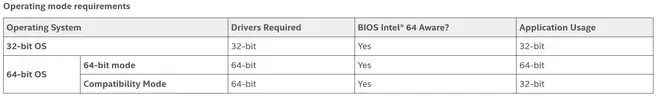

Mi è venuto in mente che 1 o 2 anni fa avevo visto in uno dei manuali Intel relativi all' architettura X64 una tabella che riportava: 8 bit, 16 bit, 32 e 64 bit. "Sembrava" a prima vista come se un processore Intel 64 bit potesse eseguire anche il codice ad 8 bit, 16 bit e 32 bit. Anche allora sapevo della long mode etc... e quindi chissà cosa in realtà significa questa tabella. Se la trovo la posto qui.
Questi argomenti (Intel 32 bit e 64 bit) mi interessano però al momento non voglio aggiungere altra carne al fuoco. Forse nel futuro non prossimo ci sarà una discussione apposita XD.

Ho iniziato ad leggere/informarmi un po' ed ho scoperto delle cose interessanti tra cui altre possibili opzioni. Ma voglio continuare ad informarmi per saperne di più. Ho pure trovato pareri/interpretazioni più o meno discordanti su internet. Si "interpretazioni" anche se è strano che ci siano.
Operation mode requirement.JPG Processor mode.JPG Processor mode2.JPG Processor mode3.JPG
Code Segment etc....JPG Descriptor Fields with Flags.JPG Movimenti del processore.JPG

WOW64 è stata creato da Microsoft ad es. perchè i sistemi operativi a 64 bit (quindi il relativo Kernel a 64 bit) dell' azienda nella fase del boot impostano il processore Solo nella Long Mode.
Poi ad es. con Wow64 i programmi a 32 bit possono accedere ad un quantitativo di ram maggiore rispetto ai sistemi operativi a 32 bit.
La Wow64 permette di eseguire nativamente il codice a 32 bit però è un emulatore con il layer che creare un enviroment a 32 bit.
Tra i vari siti, forum etc... ho trovato un sito che ha detto/visto che Wow 64 c' entra con "Heaven’s Gate" e che fa lo switch tra la compability mode (non la protect mode) e la 64 mode.
Ha fatto il reverse engineering.
http://rce.co/knockin-on-heavens-gate-dynamic-processor-mode-switching/
Poi ho anche trovato info utili ed interessanti sul sito della microsoft, sezione per i programmatori etc...:
https://docs.microsoft.com/it-it/windows/desktop/WinProg64/running-32-bit-applications
Alla fine spiega il motivo principale perchè Wow64 non supporta il codice a 16 bit.
Ci sono altre informazioni nelle altre voci all' interno di "Running 32-bit Applications".
In generale ci sono cose che ho capito, altre no per via del mio livello/preparazione ed altre sui ho trovato contraddizioni e pensieri/interpretazioni diverse. C'è un mondo di dati/informazioni.

Non si può eseguire codice a 16bit su un 64bit, quindi mettiti il cuore in pace: se vuoi farlo, ti serve un programma che lo esegua.
Ti consiglio di leggere:
la prima frase che ho scritto nel mio primo messaggio di questa discussione.
quello che ho scritto a Pabloski (in questa risposta) e di vedere le foto che ho postato.
Nel tuo caso senza emulatore servirebbe qualcosa di "fatto su misura" e limitato, ma si tratterebbe sempre di un emulatore.
La mia soluzione prevede appunto un programma, ad esempio a 32bit, che "inglobi" quel codice a 16bit (in una sezione dell'eseguibile); non avendo sotto un sistema operativo che esegue questo programma, sarebbe necessario gestire, tanto per fare un esempio, le INT che richiami (del DOS e del BIOS).
Si tratterebbe di una soluzione con forti limiti, o comunque parecchie complessità. Dipende tutto da come deve essere il "prodotto finale"; le soluzioni di emulazione esistono, e come hai visto non sono poche. Quindi se vuoi in futuro qualcosa di completo, è la soluzione migliore.
La tua soluzione, se non ha il sistema operativo, è meno complessa (^^) e si può modificare il sorgente del mio programma aggiundendo il boot etc... in maniera tale da farlo diventare bare metal. Poi sarà limitata dato che dovrà fare solo le cose che ho chiesto, quindi custom e sarà meno complessa rispetto all' elenco che hai postato. Però il codice del mio programma presente all' interno dell' unico file verrà tradotto oppure no?
C'è l' opzione di creare un emulatore (sempre un unico file) che non vada a tradurre il codice a 16 bit del mio programma(contenuto all' interno) ma che crei un layer ed un enviroment a 16 bit. Mi sono ispirato a Wow64. Però questo programma finale che poi invierò all' utente sarà a 32 bit (non a 64 bit) e l' enviroment sarà a 16 bit (non a 32 bit). Un' altra differenza, rispetto a Wow64 e che non dovrà switchare tra la 64 bit mode e la compability mode (ma non confondere con la protect mode). Forse grazie a Wow64 l' utente potrà aprire questo programma a 32 bit.
Mi stavo dimenticando che qualsiasi opzione sceglierò il programma dovrà essere compatibile anche con la protect mode per chi ha Windows 7, 8, 8.1 o 10 a 32 bit e una cpu X86 32 bit o X86-64 a 64 bit.
Altra possibile opzione (o forse è la stessa della compability mode 16 bit):
"64 Bit Long mode cleans up some of the mess left by this evolution of chip designs. Of course the chip designers can't get rid of the old cruft completely because even the newest multicore system still needs to be able to behave like an over 30 year old machine. But in Long mode there is no more segmented memory, no more four-ring model and other things which weren't really used by modern systems anyway. Also Virtual 86 mode was tossed out because the DOS era is long gone now. The new old thing to be supported now, and probably for a long time, is 32 Bit applications. And they will happily run next to 64 Bit programs in long mode because, again, the bittiness is determined by a flag. Interesting enough you can still mark a code segment as 16 Bit and the CPU will execute it in 16 Bit mode".
Ovviamente non si parla del codice 16 bit compatibile con la Real Mode oppure con la V8086. Devo modificare il sorgente del mio programma. Devo cancellare ad es. tutti gli INT del Dos e del Bios etc...
I code segment c' entrano con
Di fatto non puoi emulare solo questo quindi.
Tieni presente che scrivendo un emulatore che vada a caricare l'immagine di un OS non implica dover scrivere le ISR, ovviamente; quando avviene un INT software il codice "salta" nella IVT e carica l'indirizzo presente in quella posizione della IVT (che è l'indirizzo della ISR). Questa ISR non viene implementata da chi scrive l'emulatore insomma (ecco perchè specificavo sopra che l'emulazione è del solo hardware).
Spero sia tutto più chiaro ora.[/QUOTE]
Ho letto ma non vedo interpretazioni. Semplicemente c'è scritto che esiste la modalità V86, che però esiste in P-mode ( 32 bit ). Se avvii il processore in P-mode puoi usare la V86. Se lo avvii in long mode, non puoi usarla. IA-32e è un modo per confondere la gente, perchè indica l'unione della long mode e della modalità legacy ( che per cpu x86_64 è la P-mode ). Ma in ogni caso niente V86.
WoW64 fa dei magheggi e consente di far girare programmi a 32 bit in long mode. Linux fa lo stesso con le sue lib32-blahblah.
La mia idea/ipotesi era quella di poter accedere in fase di boot a tutte e due. Ad es. due kernel (non devono per forza comunicare tra di loro) di cui uno a 64 bit che imposta la long mode mentre l' altro a 32 bit oppure a 16 bit imposta la legacy mode.
Ma il punto è che non puoi far "girare due kernel" su un'unica CPU. Se fosse possibile avrebbero inventato la virtualizzazione? Il processore è un ciclo che legge istruzioni, le decodifica e le esegue. Il multiplexing di più programmi/flussi di istruzioni avviene perchè c'è un pezzo di software sotto che lo fa. Questo pezzo di software in molti casi fa proprio parte del kernel del sistema operativo.
Quello che puoi fare è avviare una macchina virtuale nella quale farai girare un altro kernel, con altri programmi e nella modalità preferita.
L' abi x32 è un opzione. Non so è possibile a livello hardware scrivere puntatori a 16 bit.
x32 non ha niente da spartire coi 16 bit. x32 è x86_64 ma con puntatori a 32 bit.
l' abi x16 quindi a 16 bit è possibile a livello hardware (es. il processore)?
E' noto che le cpu x86 supportano la modalità reale a 16 bit. Anzi appena attive partono in modalità reale, ed è compito del kernel settarle prima in p-mode e poi in long mode. Ma il punto è che se Mario sta usando Windows 10, starà quasi sicuramente funzionando in long mode. E non c'è scampo in quel caso. Mario potrà usare i programmi a 16 bit solo se starà usando il DOS ( al 100% impossibile ).
Oppure un unico kernel che però ad es. abbia 2 abi. Sempre se a livello hardware (es. la cpu) lo permette. In ogni caso non vado su questa opzione.
No, l'hardware non permette cose del genere. Una cpu settata in long mode, ad esempio, considera che le stack entry sono a 64 bit. Cioè ogni push/pop muove 64 bit alla volta. Non puoi dirgli di muovere 32 o 16 bit a piacere. E questo è un caso banale, benchè molto chiaro e comprensibile. C'è di peggio oltre.
Io vorrei conoscere la verità, i limiti hardware e gli eventuali limiti software.
La verità è scritta nei manuali. I manuali Intel sono pubblici. C'è poi un ottimo wiki su osdev.org, con articoli riassuntivi che spiegano molto bene queste cose https://wiki.osdev.org/Expanded_Main_Page
Ma tu solo una modalità puoi impostare. Non puoi dire al processore di fare il saltimbanco.
Sei fuori strada. Non viene cambiata la modalità del processore. Tant'è che in una delle slide che hai postato e anche qui https://docs.microsoft.com/it-it/windows/desktop/WinProg64/running-32-bit-applications
c'è scritto "WOW64 is the x86 emulator"
Quello che WoW64 fa, è convertire i dati passati alle syscall del kernel NT da/a 64 bit. La restante parte dell'emulatore sono versioni a 32 bit delle principali librerie di sistema ( a cominciare da Ntdll.dll e kernel32.dll ).
L'hai letto? Se lo leggi, noterai che per switching lui intende lato software. In nessun momento la CPU viene fatta passare in P-mode. Il punto è che l'IA-32e supporta l'accesso ai registri a 32 bit. In un programma x86_64 tu puoi usare RAX, ma puoi benissimo usare AX ( che è a 32 bit ). Per questa ragione il software a 32 bit può continuare a fare i suoi comodi, finchè...finchè non deve comunicare col kernel. Ed è lì che WoW64 agisce, implementando le syscall secondo le regole dell'ABI x86_64.
Una delle possibili soluzioni è la CM16 (compatibily mode 16 bit). Il programma andrà riscritto dato che non dovrà essere compatibile la Real
modem oppure con la V8086. Ad es. non deve avere le INT del Bios e del DOS.
No. Quando Windows parla di "compatibility" sta parlando di emulazione. E faccio notare che Windows 10 supporta vari meccanismi di virtualizzazione leggeri, che vengono messi in campo in maniera del tutto trasparente all'utente. Fanno girare addirittura programmi Linux!!!
Un' altra opzione riguarda i segment a 16 bit nella long mode.
I segmenti sono deprecati in long mode.
Su un editor di testo scrivo entrambi i codici relativi ai due file sorgenti e poi assemblo oppure compilo il tutto creando poi alle fine un unico file exe. In questo modo facendo doppio click si avvierà una finestra con dentro la macchina virtuale e poi il mio programma.
Se avrò difficoltà chiederò aiuto in questa discussione :D
Ma se hai i sorgenti, fai prima a portare il programma a 16 bit verso 32 o 64 bit. Perchè diavolo fare tutto questo ambaradan? Avrebbe senso solo per quei programmi di cui non si hanno i sorgenti.
Intendevo un programma che permette di virtualizzare ma che fosse custom, più limitato e più semplice di Qemu.
Certo che ci sono. Ma comunque i programmi si aspettano di trovare un certo ambiente d'esecuzione, che in genere comprende pure un sistema operativo.
Io ho visto che ad es. è possibile creare programmi a 16 bit bare metal (anche il più semplice hello world) che vengono caricati al boot. Penso che la stessa cosa si possa fare su una macchina virtuale con il bios legacy.
Certo che si può fare. E infatti questo dicevo. Una macchina virtuale è come un processore a parte che si sta avviando da spento.
Dato che tu mi hai proposto come prima opzione la virtualizzazione ho giustamente pensato che potessi alla fine avere 1 file da inviare all' utente e che lo potesse aprire facendo doppio click e basta.
E si può fare pure questo. L'embedding di vari binari in un singolo binario è una tecnica usata da 40 anni. Però è complessa da implementare.
