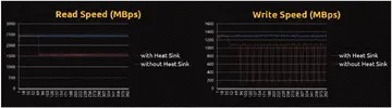

Il dissipatore (heaping) è costituito da una sottile lastra di alluminio accoppiato ad un lato della scheda a circuito stampato con nastro a doppio lato che funge da materiale di trasferimento termico.
Il sistema, come si può vedere sotto, è molto efficace.
Facendo infatti, nei test, raggiungere al controller la temperatura di throllin termico, nella versione “nuda” si assiste ad un calo delle performance evidente:
Sembra dunque che Plextor abbia progettato la serie M8Pe(G) per i giocatori.
