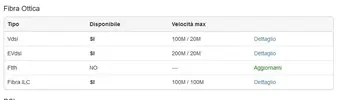

La copertura l'avevo verificata con gli isp, entrambi mi hanno detto fibra misto rame 200. Allego comunque i risultati di fibermap.
Gli inquilini precedenti avevano, credo, una fttc con Wind e mi hanno detto che si trovavano bene.

La fttc comunque va bene farla, sì? I dati di fibermap mi sembrano buoni.
