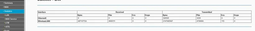

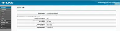

Salve...E' da quando ho infostrada con un ruoter wireless che ho problemi...spesso di disconnette l'adsl , oppure i pc si disconnettono dal router senza motivo mentre l'adsl rimane attiva, il fenomeno si manifesta molto quando piove/temporali... Uso un router wireless TD-W8960N collegato alla prima presa di casa, con un filtro ed insieme vi è il telefono, poi ho un'altro telefono con annesso filtro, le restanti prese son vuote, credo vada bene come impianto, a parte il fatto che per le canaline di casa passano cavi del telefono/antenne, senza criterio...merito di mio padre :cav:
Ieri per disperazione ho attaccato il portatile col cavo lan al router...ho scaricato ed aggiornato il firmware al router per poi resettarlo alle impostazioni di fabbrica, da li ho usato il programma per configurare il router e sembra che il problema non sia risolto... allora ho pensato fosse errata la configurazione che imposto io...ho messo:
VPI: 8
VCI: 35
Wan link tipe : PPPoE
LLC
PPP user: admin
psw: admin (a che servono?)
Il resto di default...poi impostazioni wifi credo vadano bene (sicurezza SSID e password)
Volendo potrei fare Quick setup direttamente dalla pagina del router dal browser, ma non saprei come impostare le restanti impostazioni, vi allego tutti i dati che mi indica , dato che non so leggerli e classificarli:

...... il fenomeno si manifesta molto quando piove/temporali... ........, a parte il fatto che per le canaline di casa passano cavi del telefono/antenne, senza criterio...
se succede quando piove e diversamente non riscontri lo stesso problema riconfigurare il modem temo che non serva a molto, e a parte fare una bonifica seria del cablaggio interno a casa ti consiglierei di fare una prova ... se ne sei capace (o altrimenti affidati a chi lo possa fare) apri la 1 presa di casa e collega il tuo modem direttamente al cavo entrante telecom e vedi se quando piove cambia qualcosa (rileva anche i nuovi valori snr, attenuazione e rate) ...
in ogni caso vedo che hai l'snr configurato al limite e probabilmente vista la tua attenuazione altina questa in deteminate condizioni ambientali comporta disconnessioni, potresti provare a chiedere loro di alzarti l'snr a 9db, questo migliorerebbe la stabilita ma a scapito della velocita ... dato che non l'hai specificato ma ti hanno attivato il servizio Vera oppure sei un vecchio abbonato da prima di Ottobre 2013 ? lo chiedo perche' mi sembra strano che il loro sistema una volta rilevate le frequenti disconnessioni non abbia elevato in automatico il margine Snr :grat:

Ora ho reconfigurato la connessione mettendo benvenuto ospite...cambia poco...non capisco perchè su toms o facebook funziona...invece quel tuo link non me lo apre, continua a dirmi "impossibile contattare il server, Firefox non riesce a contattare il server www.infostrada.it."
Sul simbolo del wireless in basso a destra mi dà connesso...steam mi scarica, eppure internet non ne vuole sapere di funzionare.
PS: è da stamattina che internet non mi và quasi per niente.

Guarda ci ho pensato...ma resettando il router pensavo fossero impostazioni adatte...comunque no, l'indirizzo del server dns è disattivato, è impostato così:
Obtain DNS info from a WAN interface:
WAN Interface selected: pvc_quick_setup/ppp0
Posso selezionare Auto DNS server.
Il firmware si l'ho messo sabato, l'ultimo disponibile.
Oggi col portatile in LAN và bene, mai un problema, se potessi toglierei sto wifi dalla mia casa e usare tutti cavi ethernet sarebbe una gran cosa...
Provo a mettere auto dns server?
Sul wifi nella voce country mi ha impostato united states:grat:
Testando ho notato che il wifi con fisso e cellulare và e non và...mentre il portatile connesso per primo con la lan và sempre, non si pianta mai...usando il portatile in wifi stessi problemi, disconnessioni continue trà la rete ed internet, mentre il router rimane sempre connesso... Che so, devo creare una rete dal centro connessioni di w7? Ho impostato il semplice accesso ad Internet, e messo la rete domestica...
Se servono gli screen delle impostazioni avanzate dimmelo che faccio un paio di screen, grazie ancora :birra:

Dal fisso wireless ho cambiato channel e messo 1, di primo approccio funziona bene, la potenza segnale è scesa su discreta ma penso sia quella reale, prima con potenza massima non funzionava quindi...
Dagli altri pc devo mettere un canale diverso? (dubito)... Cosa avrei cambiato nello specifico?
PS: DNS è su Auto, il resto come prima...ora provo gli altri pc, e riavvio tutto quanto per vedere se rimane stabile.
Ah già, le impostazioni di windows7 influiscono? Per esempio come rinomino la rete, come configuro la connessione internet o la rete etc.
Falso allarme...tutto come prima, sto perdendo le speranze... probabilmente chiamo un tecnico...domani provo tutto quello che mi hai consigliato sopra... in ogni caso il problema è il wifi, con cavo ethernet funziona benissimo, oltretutto da quando ho cambiato firmware non s'è piu disconnessa l'adsl, 4 spie sempre fisse, ma senza wifi è tutto inutile...
