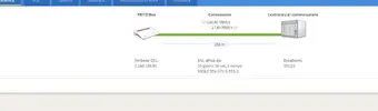

allora attivando la 100 megal andava benissimo quando hanno attivato la 200 non so perchè tecnicamente ma la banda portante si è dimezzata fino a scendere a 68/75
Aveveo lo smart modem
Ho richiesto la 200 mega e non è cambiato nulla perchè lo smarto modem non aveva il profilo corretto, ma comprando il 7530 con la 200 mega sono passato da 65 a 130 mega. all'inizio andavo a 100 mega FISSI
Adesso mi allineo a 127-130 mega
Ecco lo scrreen:
Più o meno siamo alla stessa distsanza

Ieri ho attivato la 200mb e ho comprato il fritzbox 7530 è normale avere questa connessione? Allego tutto il possibile

Adesso ti allinei a 95
Se vuoi ti metto il mio
