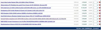

Ti propongo una configurazione "completa" di tutto, da cui potrai eventualmente togliere ciò che non ritieni necessario o sostituire qualche componente col quale ho deciso di mantenermi "largo"
andiamo con ordine:
-il case lo hai suggerito tu, e in ambito prettamente mini-itx non credo esista soluzione migliore se si prevede l'utilizzo di VGA dedicate
-l'alimentatore è un be quiet modulare da 430W, più che sufficiente per alimentare un sistema comprensivo anche di VGA dedicate silenziose (da scegliere in base alle proprie esigenze. Gia una economica r7 250 rende giocabile a dettagli medio-bassi Assassin's Creed 4 Black Flag a risoluzione 1680x1050, se vuoi osare qualcosa in più una Asus GTX 650/650 Ti potrebbero essere le scelte giuste, sempre in ottica prestazioni/silenziosità). L'ho preferito ad un più economico Corsair CX430M (20€ di differenza) perchè da qualche parte ho letto che i Be Quiet sono molto silenziosi, ma non sapendone molto lascio la parola ad altri utenti (francamente non credo che ci sia così tanto divario tra i due alimentatori, probabilmente sarebbe saggio prendere il Corsair)
-CPU Intel I3 4330 con grafica integrata Intel HD4600. A circa 6€ in meno si trova l'I3 4130 (che ha 100MHz in meno), mentre a circa 18€ in più si trova l'I3 4340 (che ha 100MHz in più). In questo caso IMHO "la virtù sta nel mezzo", 100MHz con architettura haswell si fanno sentire, ma dato che è previsto un uso da ufficio non ritengo 100MHz in più valevoli di una spesa di 18€ aggiuntiva (per 6€, al contrario, si tratterebbe di una spesa meritevole). Puntare su processori più potenti (I5) sarebbe uno scempio per un PC destinato ad un uso office. Anche un I3 sarebbe quasi sprecato, solitamente un Pentium Haswell è già più che indicato per tale scopo. Tuttavia l'integrata del Pentium non è assolutamente ai livelli della HD4600, e se non hai la minima intenzione di aggiungere una scheda video dedicata sin da subito saresti penalizzato anche nei giochi più leggeri. Se, al contrario, ti decidessi ad aggiungere una VGA dedicata sin da subito, considera che il Pentium costa meno della metà dell'I3, e che l'accoppiata Pentium + VGA costerebbe in più (rispetto all'unica soluzione I3) [prezzo VGA - 70€].
-Dissipatore Cooler Master XDream I117. Ne ho montato uno. Credimi, è di una silenziosità DISARMANTE! Figurati che, quando ho riacceso il PC, l'ho subito spento e rismontato per accertarmi che avessi collegato la ventola del dissipatore! Non ha una capacità di raffreddamento eccezionale, è leggermente migliore di quello stock sotto questo punto di vista...ma non ha senso spendere quasi il triplo per raffreddare una configurazione che di suo non scalderà eccessivamente
-SSD + HD: non so di quanto spazio di archiviazione necessiti, per cui ho suggerito la classica accoppiata SSD + Hard Disk Caviar Green. Nell'SSD installi l'OS e i programmi, mentre nell'hard disk meccanico tieni solamente i dati. Essendo un Caviar Green dovrebbe essere meno rumoroso dei classici dischi meccanici utilizzati per l'installazione di OS e programmi, ma se cerchi il "silenzio assoluto"...beh, sarebbe comunque un peso. Se utilizzi unità di archiviazione esterne per i dati personali puoi fare a meno del Caviar Green, e se nonostante questo tieni nel disco primario del PC più di 80GB ti consiglio di prendere un SSD più capiente.
-Scheda madre: qui mi sono mantenuto MOLTO largo, prevedendo un utilizzo costante delle tecnologie wi-fi e bluetooth. Se prevedi di utilizzarle, secondo me si tratta della scelta migliore (senza considerare l'utilizzo di periferiche esterne per tali scopi). Se invece le tecnologie non ti interessano, punta ad occhi chiusi su una Asrock B85M-ITX (evita il chipset H81) che costa molto meno
-RAM: ne ho inseriti 8GB, ma è stata una vera e propria esagerazione! Un utilizzo office non riesce a saturarne nemmeno 4, e solo un gaming MOLTO spinto necessita di tale quantità di memoria. Per le tue esigenze, 4GB sono più che sufficienti. Puoi prendere lo stesso modello che ti ho suggerito nello screen, ma con un dual channel 2x2GB.
-Unità ottica: qui ho fatto una ricerca veloce, e sembra che quelle plextor (non disponibili sul sito) e quelle LG siano le più silenziose. Tuttavia non si può pretendere il silenzio totale tombale di un'unità ottica in funzione, sono generalmente portate a fare taaaaaaanto casino...se non al lavoro, comunque, non danno fastidio (si lamentano solo in fase di accensione del PC)
Ah, provo a fare un'analisi della configurazione in confronto a quella attualmente in tuo possesso.
Il solo utilizzo di un SSD pone l'intera macchina su un livello completamente più elevato rispetto al mac attualmente in tuo possesso (a meno che anche quello non monti un ssd, onestamente non ho verificato): le comuni operazioni (apertura applicazioni, copia fille, accensione del sistema) verranno svolte in tempi sbalorditivi se paragonati a quelli di un hard disk meccanico.
L'I3 4330 saprà comportarsi meglio del tuo attuale i5 in qualunque ambito di utilizzo, in forza della sua maggior frequenza (che in questo tipo di architettura pesa molto).
Specifiche I3 Specifiche I5
In ambito multimediale non riscontrerai alcuna differenza (è già ottima la HD4000 sotto questo aspetto), mentre in ambito gaming saranno molto poche. Tuttavia si tratta di una configurazione espandibile, basta abbinare al processore una scheda video anche mediocre per avere prestazioni molto superiori.
Ma sei sicuro di non voler optare per una soluzione AMD? Se conti di tornare a Windows (effettivamente non si è capito se sei alla ricerca di un hackintosh, ma comunque in quel caso bisogna forse riconsiderare la scheda madre) secondo me sarebbe la soluzione migliore
