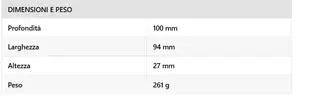

Ah, quindi è piccolino? Sapete dirmi le dimensioni esatte? (io mi immaginavo una cosa grossa come un router).
