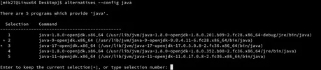

Per identificare il path del JDK (correntemete selezionato) in Linux (non solo Ubuntu), prova a digitare da terminale:
Bash:
readlink -f $(which java)
P.S.
Funziona solo se java e' gia' configurato/installato.
Ed in caso di piu' jdk (versioni java) installati, restituisce quello attualmente "impostato" o selezionato attraverso: alternatives.
In questo caso puoi verificare/modificare l'impostazione del corrente jdk con:
Bash:
alternatives --config java
Da me, su Fedora (ma i comandi sono identici anche su Ubuntu):
JDK attualmente impostato:
JDK alternatives:
