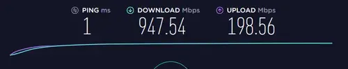

AGGIORNAMENTO: ho tolto il cavo CAT7 e ho messo un CAT6 non schermato. Ora va tutto alla perfezione. Allego screenshot dello speedtest:
Per me si può chiudere, grazie a tutti per le risposte.
