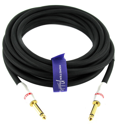

Salendo ulteriormente con le specifiche si arriva ai cavi Jack mono da 6.3 bilanciati
o addirittura XLR utilizzati in ambito musicale.
http://images.thomann.de/pics/prod/282521.jpg

L'ultima analisi e' quando devi percorrere 10 metri fino ad un sintoamplificatore,
o possiedi cavi da musicista bilanciati, studiati per lunghe distanze, oppure rischi di disperdere corrente/segnale
durante il tragitto.
In quel caso l'Ottica non disperde segnale e puoi anche farla passare in mezzo a 30 cavi elettrici, tanto il segnale e' luminoso.
