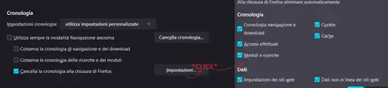

firefox lo tieni impostato come da immagine che allego? sotto privacy & sicurezza

ho proposto l'impostazione migliore per far funzionare con tutti i siti e comunque per il fattore privacy, alla chiusura browser per pulire automaticamente le cose tra cui gli accessi ai siti e cache cookies..

aggiungo che ho impostasto così la "cancellazione cronologia" .... altrimenti mi perdeva le impostazioni di visualizzazione su alcuni siti e mi disconnetteva anche whatsapp web, costrigendomi ad inquadrare/usare ogni volta il "QR-Code"
