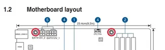

Ci sono 6 pin 4+2 nella parte superiore della MB, ne ho collegati solo 4.

La mobo supporta un Processore da 125 Watt di TDP (mica noccioline) ed una bella VGA da 225 Watt... perché hai collegato solo 4 dei pin disponibili per la sua alimentazione? Dagli qualche ampére in più. I beep non dipenderanno da quello, ma male non fai: i connettori 6+8 della scheda video dovrebbero fornire tutti i Watt necessari, ma bisogna vedere quanti la scheda se ne ciuccia di default dai 75 Watt disponibili dallo slot PCIe della mobo.
Tra l' altro la tua mobo "dovrebbe" avere 12 connettori per l' alimentazione (4 secondari +8 primari).

Grazie per la risposta, ho collegato anche i 4 connettori secondari.

Devi collegare il cavo EPS 8 pin alla scheda madre. La presa EPS 4 pin serve per overclock extreme.
