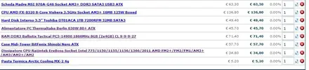

Se vuoi davvero overcloccare metterei una mobo migliore: minimo una Gigabyte 970 UD3P\Asus M5A97 R2.0 Evo
Altrimenti si rinuncia all'overclock e si va su un i5 4440 e un Asrock H87 Pro4 (senza dissipatore): alla fine il costo è uguale e in gaming andrebbe leggermente meglio persino rispetto all'FX overcloccato.

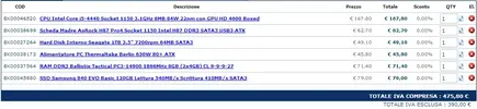

Premetto che sulla chiave non c'è la SAPPHIRE DUAL-X R9 280X 3GB GDDR5 OC il resto dovrebbe essere cosi giusto??
[FONT=Arial, Helvetica, sans-serif][/FONT]Config. PC.webp
Il case basta un Mid Tower o prendo un Full Tower??
Il dissipatore per la CPU non serve??

Scusa quando ho mandato l'ultimo post non ho fatto caso che mi avevi già risposto!! Il primo shop so qual'è grazie!!
La ventola la prendo in ogni caso direi...solo c'è qualche differenza tra i sue case??
I due case li ritengo entrambi validi per il pc che vuoi assemblare e ovviamente tutti e due sono compatibili con i componenti. Puoi scegliere quello che ti piace di più.
P.S L'SSD ovviamente puoi prenderlo anche da e-key: non mi ero accorto che costasse ben 19 cent in meno... :lol:
