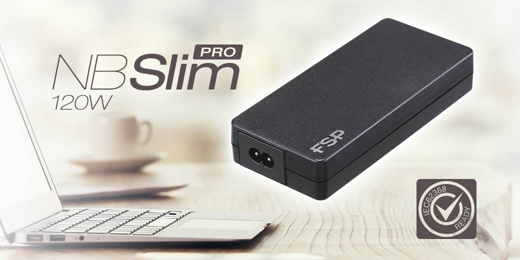

Se ti devi adattare adattati con qualcosa di qualità che duri nel tempo:
Ha 5 diversi spinotti adattatori che coprono il 95% dei portatili in commercio ed è di qualità.

Ecco il compatibile di Fsp mi piace molto di più! Tra l' altro ho visto che c' è pure quello da 90w che costa meno
Si effettivamente sono di ottima qualità entrambi. Quello da 120W l'ho messo perchè quello da 90 W ha solo tre spinotti e non so se tra di essi è compreso quello del portatile in questione. Inoltre quello da 120W è in formato slim compatto più efficiente.
