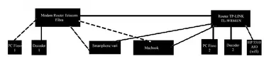

Buongiorno a tutti, sto per installare la Fibra Telecom (da upgradare rapidamente alla 50Mega quando uscirà) e voglio modificare un po' la mia rete casalinga così da ottenere prestazioni migliori nelle varie aree della casa.
La mia idea è quella di connettere via cavo il router Telecom Fibra con un altro Router (pensavo il TP-Link TL-WR841N), creando così questa rete.
1) Modem Router Telecom Fibra; a questo verranno connessi:
- Smartphones
- PC Fisso via Wifi
- Decoder SKY via cavo Lan
2) Router TP-Link; a questo verranno connessi:
- Smartphones
- PC fisso via cavo Lan
- Stampante HP 5510 AIO via Wifi
Ovviamente ciò che voglio ottenere è che tutti i dispositivi presenti sulla rete possano interfacciarsi tra loro, in particolare è fondamentale poter stampare dai PC connessi ad un qualsiasi punto di accesso sulla stampante connessa al TP-link.
Devo effettuare particolari configurazioni per ottenere tutto questo oppure il TP-link (o qualsiasi altro router vorreste consigliarmi) si configura automaticamente?
Grazie a tutti per le risposte

Dovresti:
- recuperare l'indirizzo IP del router Telecom es: 192.168.1.1
- impostare il router Telecom in modo che il suo server DHCP assegni indirizzi da 192.168.1.100 in poi
- impostare il tp link con indirizzo statico es:192.168.1.2 disabilitare il suo server DHCP
- impostare stampanti e altri dispositivi che vuoi poter rintracciare sulla rete con indirizzi statici fuori dal range del server DHCP del Telecom, quindi <192.168.1.100

Ma utilizzando questa modalità di configurazione per ogni dispositivo connesso al tp link devo assegnare manualmente un indirizzo ip, giusto?
Non potrei utilizzare quello che mi consigli su telecom anche sul tp-link? Ossia:
- Telecom: DHCP attivo con indirizzi permessi da 192.168.1.100 a 192.168.1.255
- Tp-link: DHCP attivo con indirizzi permessi da 192.168.1.3 a 192.168.1.99, inpostando questo tplink come 192.168.1.2
Altra domanda: DNS sul tplink è 192.168.1.1 (quindi il router telecom) e il subnet mask per entrambi rimane 255.255.255.0
Ha senso quello che dico?

No, anche i dispositivi che si connettono al tp link prendono l'ip dal server DHCP del Telecom. Se tieni due server generano IP doppi oppure devi stabilire range diversi ma complichi le cose inutilmente.
I dispositivi che puoi mettili con IP fisso

ok, quindi magari il fisso, il decoder e la stampante che finiscono sul TP-link gli metto fissi e sono apposto.. e quando ci connetto dispositivi senza configurazione che succede? si connettono automaticamente lo stesso o ci possono essere problemi?
Altra domanda: è buono il router che ho proposto? o meglio se passo ad un modello Gigabit Ethernet per non avere limitazioni di banda?

Qualsiasi dispositivo che non é impostato con un IP fisso si connetterà senza problemi via lan o wifi sia al tplink che al Telecom prendendo l'IP dal server di quest'ultimo.
Il discorso di mettere IP fisso a stampanti, decoder, NAS ... É utile per potervi accedere conoscendo l'indirizzo.
uno switch gigabit é utile nel caso tu deva trasferire grosse quantità di dati via lan, ma se invece il flusso é sempre da/verso il modem allora il collo di bottiglia é li e non avresti vantaggio
