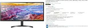

Buonasera! Ho acquistato un monitor da collegare al mio notebook (allego foto) ma non riesco ad attivare il freesync. potete aiutarmi?
Una volta attivato il FreeSync dal monitor ed aver installato il driver Nvidia non ho la possibilità di attivare la tecnologia Gsync dal pannello di controllo Nvidia. può essere che il problema sia il cavo HDMI 2.0 che sto usando per come collegamento?
Come posso risolvere il problema avendo come porte sul mio notebook solo HDMI, USB 3.0 e USB type C?
La scheda grafica come si vede in foto è una GTX 1050Ti
grazie.

Non puoi la compatibilità freesync/g-sync è possibile solo attraverso la connessione Display Port.
Se non hai un uscita DP non puoi attivare il g-sync (nemmeno con adattartore)
Mi space ma hai sbalgiato acquisto
mirko2293
0
ah..! avendo il monitor solo porte HDMI nel retro quindi per funzionare il tutto ci sarebbe voluto un cavo DP/HDMI giusto?
non provo neanche a prendere un adattatore USB Type C/DP + cavo DP/HDMI perchè mi hai appena detto che non servirebbe a niente giusto?

il g sync funziona solo su alcuni monitor freesync (G-SYNC Compatible):
il tuo non è tra quelli
