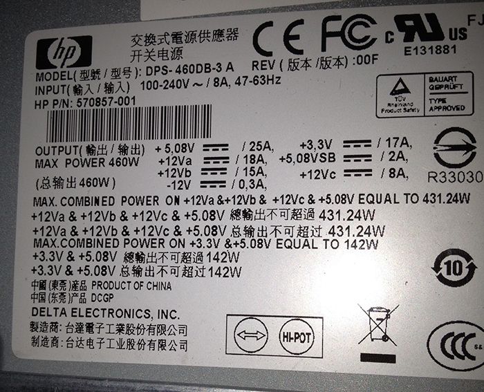

Che marca di alimentatore hai puoi fare foto all'etichetta?

Però ripeto nn so se sia adatta al mio pc. Comunque magari lunedi vedo di fare la foto alla etichetta dell'alimentatore,che comunque è un alimentatore cinese che montano quelli di hp(nulla di grosso)

Comunque ecco la foto:
Ovviamente potete anche consigliarmi una scheda piu' addatta a quel alimentatore se volete, cioè io ho pensato ad una gt 750, ma se combino a montare una 650 o scheda minore va bene comunque... il mio obbiettivo è giocare. :look:
non avere paura, con quell ali ci monti anche schede video superiori

L'alimentatore che possiedi va bene.
E comunque se un alimentatore non riesce a reggere il carico (in game),o ti si freeza l'immagine o mal che vada il pc si riavvia:non esplode nulla.:)
A meno che non si tratti di ciarpame da 10/15 euro...ma non è il tuo caso.
