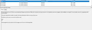

Buongiorno, vi scrivo perchè ormai alla disperazione relativamente all'hardware del mio pc.
Qui vi elenco le componenti:
AMD Threadripper 1950X
Corsair H100i V2
Gigabyte x399 Aorus Gaming 7
16GB Ram Corsair CMK16GX4M4B3400C16 3400Mhz
AMD Sapphire Vega 64
Corsair HX1000i
WD Black NVME SN750 (Appena preso)
Sandisk UltraDisk II da 480GB SSD
WD Green 4Tb Storage HD
Monitor 21:9 38" Wide 4k LG
All'inizio, circa 6 mesi fà scoprii che il vecchio nvme dava problemi, tanti giochi crashavano e non riuscivo mai a trovare un dump in quanto non riusciva a scriverlo su un SSD Fallato, sostituendolo ho risolto diverse problematiche.
Ad oggi però sto avendo dei problemi sembrerebbe di natura elettrica... ogni tanto quando il computer è sotto sforzo, si spegne. Rimangono i led accesi ma smette di funzionare. Questo è successo 2 volte negli ultimi 2 mesi.
Ieri sera mentre stavo guardando un film a 720p con MPC-HC (Che ha dei codec che spremono leggermente l'hw) si è spento improvvisamente lo schermo, ho dovuto fare un Hard reset per farlo ripartire.
Ho svolto già diversi test, fra cui Fumark, Memtest, IntelBurnTest... il brutto è che non riesco ad emulare la problematica con gli stress test, anzi vengono tutti passati senza problemi.
Sospetto che sia l'alimentatore sotto particolari condizioni da stress.
Il bello è che gioco a World of Warcraft per ore senza nessun tipo di problemi... poi a caso, magari mentre faccio cose differenti o meno esigenti di risorse puff...
Nel dubbio ho provato anche a cambiare i cavi Sleeve con i cavi normali dati in dotazione con l'alimentatore ma non ho comunque risolto la problematica.
La scheda video ha 2 anni di vita e fin'ora non ha dato artefatti o altro.
Sospetto MB o Alimentatore...
Allego screenshot, please help

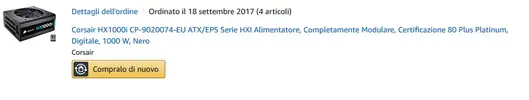

L'HX1000i l'ho preso nuovo nel 2017 come da immagine.

Allego disco meccanico e SSD, il WD Black NVME è praticamente nuovo, mi rifiuto di testarlo ma vi assicuro che è veramente a postissimo.
Per ora test fumark stabile... come le altre volte ahahah... è assurdo, 20 minuti di puntata su mpc hc di una serie tv e si inchioda tutto a schermo nero, 60 minuti di fumark e neanche una grinza...
Allegati
    23.8 KB · Visualizzazioni: 78
    28.9 KB · Visualizzazioni: 71
    1.4 MB · Visualizzazioni: 69

purtroppo quello è crystal disk mark xD
questo è l'info
noooo furmark è il male per le gpu!!
prova AIDA e fare uno stress test della cpu.
togli anche la scheda bt per evitare

è andato per 32 minuti il test di Aida64 su tutto, niente... non ha fatto una grinza. L'unica modifica che ho fatto è stata di togliere lo Sleep oggi.
Allegati
    58.9 KB · Visualizzazioni: 68
    90.7 KB · Visualizzazioni: 69
    69.5 KB · Visualizzazioni: 74
    31.6 KB · Visualizzazioni: 61
