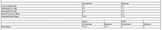

cmq se ci pensi se prima riuscivo ad avere circa 17-18 mega come mai ora ne ho 15 senza aver cambiato nulla in casa ?
ho attaccato un altro modem e ho trovato i valori di snr (ti metto lo screen) Cattura.PNG
mancio23
Utente Èlite
3,864
565
ho attaccato un altro modem e ho trovato i valori di snr (ti metto lo screen) Visualizza allegato 102510
si infatti lo stavo pensando, ma ottimizzare l'impianto potrebbe farti guadagnare parecchio se c'è qualche problema, quindi è buona norma farlo.
non vedo il rate attuale sulle statistiche è importante perchè i dati sono in relazione a quello

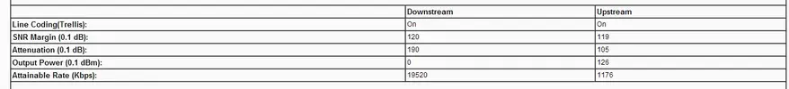

Scusa mi potresti spiegare come è possibile che cambiando l'attenuazione della linea si abbia una portante maggiore ?? (perché secondo me questo mio rallentamento nel tempo è dovuto alla poca banda in centrale)
