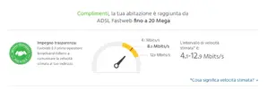

Purtroppo Planetel non mi fa scegliere il civico e quindi non mi fa andare avanti.

Questi sono i dati di Planetel.

ciao, sembrerebbe che tu sia raggiunto dalla fibra, hai il cabinet a circa 100 metri, con infostrada, sei a circa 2 Km dalla centrale, facci un pensierino.
